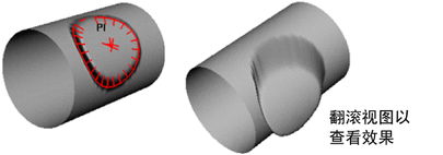

在“雕刻参数”(Sculpt Parameters)区域中,选择“引用向量”(Reference Vector)。“引用向量”(Reference Vector)控制推动或拉动时顶点移动的方向。笔刷箭头表示引用向量。
顶点朝曲面法线的方向移动。
顶点朝曲面法线在笔划开始处建立的方向移动。
顶点朝与摄影机视图方向平行的方向移动。
顶点仅朝 X 轴的方向移动。它们不会沿 Y 轴或 Z 轴移动。
顶点仅朝 Y 轴的方向移动。它们不会沿 X 轴或 Z 轴移动。
顶点仅朝 Z 轴的方向移动。它们不会沿 X 轴或 Y 轴移动。
