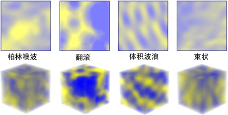

用于 solidFractal 纹理的标准 3D 噪波。
具有蓬松的云状效果。翻滚是计算密集型操作,因此速度缓慢。
空间中的 3D 波浪之和。
使用另一个噪波作为涂抹贴图的“柏林噪波”(Perlin Noise)。这会使噪波在位置中拉伸,从而创建有条纹的束状效果。
“柏林噪波”(Perlin Noise)的 4 维版本,其中时间是第 4 个维度。

控制在“翻滚”(Billow)纹理类型使用的介质中嵌入的单元数目。“翻滚密度”(Billow Density)为 1.0 时,介质完全填满单元。减小该值可使单元更稀疏。
控制“翻滚”(Billow)纹理类型使用的单个单元的密度的随机化。“斑点化度”(Spottyness)接近 0 时,所有单元都具有相同的密度。随着“斑点化度”(Spottyness)的增加,某些单元将以随机方式变得比其他单元更为密集或稀薄。
控制“翻滚”(Billow)纹理类型使用的各个水滴的大小的随机化。“大小随机化”(Size Rand)接近 0 时,所有单元都具有相同的大小。随着“大小随机化”(Size Rand)的增加,某些单元将以随机方式变得比其他单元小。
控制“翻滚”(Billow)噪波类型的单元如何相对于彼此进行排列。将“随机度”(Randomness)设定为 1.0,可获得单元更真实的随机分布,就像在自然界中那样。如果将“随机度”(Randomness)设定为 0,将以一种完全有序的模式布置所有斑点。用作凹凸贴图时,这可以提供有趣的效果。
控制“翻滚”(Billow)噪波类型各个水滴的强度衰减方式。
从中心到水滴边缘处的零值均匀衰减。
使用高斯衰减,会具有更加自然的外观。
越靠近水滴中心的位置,强度越大。
使用反向衰减,在水滴中心褪色为零。
确定要为“体积波浪”(Volume Wave)纹理类型生成波浪的数。此数值越大,随机性越强,纹理越慢。
