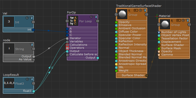

使用“For 循环”(For Loop)节点
要创建“For 循环”(For Loop)节点,您还必须使用高级模式。
以下示例说明如何使用 for 循环通过不同的 UV 偏移采样纹理三次。将采样值相加,然后除以三,所得平均值应用到“TraditionalGameSurfaceShader”的“漫反射”(Diffuse Color)通道。
设置 for 循环
- 选择“硬件着色器节点 > 流控制 > For 循环”(Hw Shader Nodes > Flow Control > For Loop)以创建“For 循环”(For Loop)节点。 提示: 方形端口表示其可以接受多个输入。
- 选择“硬件着色器节点 > 值 > 整数”(Hw Shader Nodes > Values > Int)创建一个整数节点。在“属性编辑器”(Attribute Editor)中将其值设置为 3,并将其连接到“For 循环”(For Loop)节点的“B”属性。 - “A”属性表示循环的开始。
- “B”属性表示循环的结束。
- “C”属性表示循环的间隔。
默认情况下,“A”的值为 0,“C”的值为 1。如果为循环使用这些默认值,则无需连接这些属性。  在此示例中,我们设置 for i = 0, I<3, i++;因此,不需要明确设置“A”和“C”的值。
- 选择“硬件着色器节点 > 各种 > 字符串”(Hw Shader Nodes > Various > String)来创建一个迭代器。在其“属性编辑器”(Attribute Editor)中,从“默认选项”(Default options)下拉列表中选择“i”,并将其连接到“For 循环”(For Loop)节点的“迭代器”(Iterator)属性。
- 选择“硬件着色器节点 > 值 > 浮点 3”(Hw Shader Nodes > Values > Float 3)创建一个变量,用于存储循环中计算的值。 提示: 使用“浮点 3”或“浮点 4”存储这些值。请勿使用“颜色”(Color)。
- 在“浮点 3” “属性编辑器”(Attribute Editor)中,将该节点重命名为“循环结果”(Loop Result)并将值初始化为 1。
- 将“浮点 3”属性连接到“For 循环”(For Loop)节点的“变量”(Variables)属性。由于这是一个简单的循环,仅使用一个变量,因此也会将“浮点 3”连接到“For 循环”(For Loop)的“输出”(Output)属性。

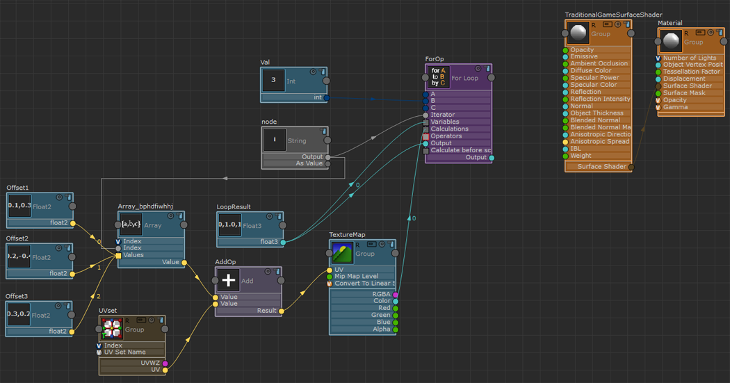

设置纹理采样
- 选择“硬件着色器节点 > 纹理 > 纹理贴图”(Hw Shader Nodes > Textures > Texture Map)创建“纹理贴图”(Texture Map)节点。将纹理连接到“属性编辑器”(Attribute Editor)中的“MyTexture/Path”属性。
- 选择“硬件着色器 > 值 > 数组”(Hw Shader Nodes > Values > Array)以创建“数组”(Array)节点。在数组中存储了三组偏移值。
- 选择“硬件着色器节点 > 值 > 浮点 2”(Hw Shader Nodes > Values > Float 2)三次,以为三组偏移值创建三个“浮点 2”(Float 2)节点。对于每个“浮点 2”(Float 2)节点,在“属性编辑器”(Attribute Editor)中设置其属性,如下: - “名称”(Name):Offset1,“X”:0.1,“Y”:0.3
- “名称”(Name):Offset2,“X”:0.2,“Y”:-0.4
- “名称”(Name):Offset3,“X”:0.3,“Y”:0.2
- 将所有三个“浮点 2”(Float 2)节点连接到“数组”(Array)节点的“值”(Values)属性。
- 选择“纹理贴图”(Texture Map)节点。在其“属性编辑器”(Attribute Editor)中,确保“采样器/U 坐标”(Sampler / U Coordinate)和“采样/V 坐标”(Sampling / V Coordinate)属性设置为“包裹”(WRAP)。 由于纹理通过偏移进行采样,因此采样可能会超出 0 到 1 的 UV 范围。将该属性设置为“包裹”(WRAP)可确保在 UV 范围超过 1.0 时像素从纹理开头开始采样。
- 选择“硬件着色器节点 > 输入公用 > UV 集”(Hw Shader Nodes > Inputs Common > UV Set)和“硬件着色器节点 > 数学 > 相加”(Hw Shader Nodes > Math > Add),以分别创建“UV 集”(UV Set)节点和“相加”(Add)节点。
- 连接节点,如下所示: - 将“数组”(Array)的“值”(Value)属性连接到“相加”(Add)的“值”(Value)属性。
- 将“UV 集”(UV set)节点的“UV”属性连接到“相加”(Add)的其他“值”(Value)属性。
- 将“相加”(Add)的“结果”(Result)属性连接到“纹理贴图”(Texture Map)的“UV”属性。
- 将迭代器(“字符串”(String)节点)的“输出”(Output)属性连接到“数组”(Array)的“索引”(Index)属性。这样,“For 循环”(For Loop)可获取偏移值。
- 将“纹理贴图”(Texture Map)的“颜色”(Color)属性连接到“For 循环”(For Loop)的“计算”(Calculations)属性。这样可在 for 循环中设置计算,该循环要对纹理贴图采样三次。

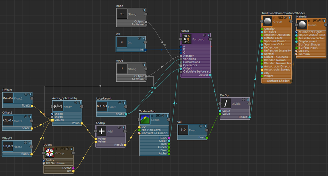

计算平均采样结果
- 选择“硬件着色器节点 > 各种 > 字符串”(Hw Shader Nodes > Various > String)创建“字符串”(String)节点,然后从“默认选项”(Default options)下拉列表中选择“+=”。
-  将“字符串”(String)的“输出”(Output)值连接到“For 循环”(For Loop)节点的“运算符”(Operators)属性。“For 循环”(For Loop)会将纹理采样的结果添加到“循环结果”(Loop Result)变量中。
- 选择“硬件着色器节点 > 数学 > 相除”(Hw Shader Nodes > Math > Divide)创建“相除”(Divide)节点。将“For 循环”(For Loop)的“输出”(Output)属性连接到“相除”(Divide)的第一个“值”(Value)属性。由于“循环结果”(Loop Result) 是三个采样值的总和,因此必须除以三才能获得其平均值。
- 选择“硬件着色器节点 > 值 > 浮点”(Hw Shader Nodes > Values > Float)创建“浮点”(Float)节点,并在“属性编辑器”(Attribute Editor)中将其值设置为 3。将其“浮点”(Float)属性连接到“相除”(Divide)的其他“值”(Value)属性,将采样结果的总和除以三。
- 将“相除”(Divide)的“结果”(Result)属性连接到“TraditionalGamesSurfaceShader”的“漫反射颜色”(Diffuse Color)属性。
可以将“ShaderFX”材质导出到着色器文件并检查着色器代码,以查看刚创建的 for 循环:
float3 LoopResult = float3(1.0, 1.0, 1.0);
for(int i=0; i<3; i+=1)
    float2 AddOp = (Array_bphdfiwhhj[i] + IN.map1.xy);
    float4 Sampler = numberTestTexture.Sample(MMMLWWWSampler, AddOp);
    LoopResult += Sampler.xyz;
有关导出到着色器文件的更多信息,请参见将 ShaderFX 材质导出到 HLSL、CgFX 和 GLSL。
