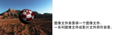

可以导入一个图像,一系列图像文件或影片文件,并将其映射到图像平面以用作场景的背景。可通过下列方式使用该背景:
将在摄影机的远剪裁平面自动创建图像平面。它们与摄影机垂直并设置为其子对象,以便即使在摄影机移动或更改关注点时,图像平面仍会覆盖场景后的整个视图。

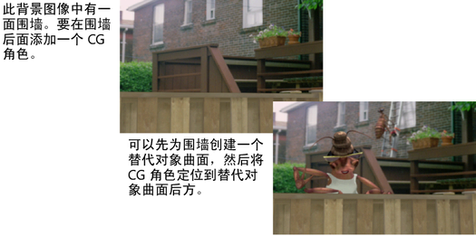

3D 背景模拟
图像文件背景是 2D 图像,位于场景中的对象后面。但是,可以通过创建表示背景图像中对象的“替代对象”曲面来模拟 3D 背景。场景中的对象随后可以:
  • 移动到背景图像中的对象后。
  • 将阴影投射到背景图像中的对象上。
  • 从背景图像中的对象接收阴影。
  • 由背景图像中的对象精确地反射。
