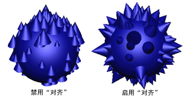

对齐(Align)
将对象与曲面法线对齐。
