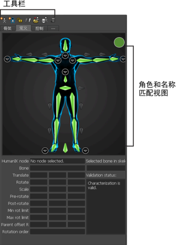

定义(Definition)选项卡提供用于映射现有骨架结构的可视界面。此过程会生成 HumanIK 骨架定义,必须使用该定义才可创建控制装备并将动画重定目标到此角色骨架和从此角色骨架重定目标动画。
| 目标 | 操作 |
| 创建新的骨架定义 | 单击  。 |
| 映射骨骼 | 选择下列方法之一:
 有关哪些骨骼映射到哪些节点的详细信息,请参见 HumanIK 角色结构。 |
| 更改已映射的骨骼 | 在细胞上单击鼠标右键  |
| 清除已映射的骨骼 | 在“角色”(Character)视图的细胞上单击鼠标右键 ( |
| 清除当前视图(全身、手、脚或脊椎视图)中的所有已映射的骨骼 | 在视图中的任意位置单击鼠标右键  |
| 清除当前角色的所有已映射的骨骼 | 在视图中的任意位置单击鼠标右键  |
| 映射骨骼的镜像对 | 请参见激活和配置镜像匹配。 |
