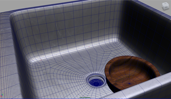

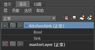

在该场景 (KitchenSinkModel.ma) 中,有一个名为 KitchenSink 的渲染层,其中包含两个对象(一个水槽和一个碗)以及一盏灯。会将一个“Phong”着色器应用于水槽,并会将一个“Lambert”着色器应用于碗。
会创建 passContributionMap1。双击它,然后将其名称更改为 Bowl。

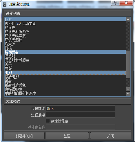

 按钮,以创建新的渲染过程。将显示“创建渲染过程”(Create Render Passes)窗口。

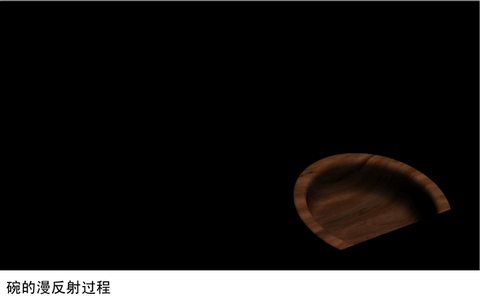

 按钮以创建新的渲染过程。将显示“创建渲染过程”(Create Render Passes)窗口。选择“漫反射”(Diffuse)渲染过程,在“过程前缀”(Pass Prefix)字段中输入 Bowl,然后单击“创建并关闭”(Create and Close)。BowlDiffuse 过程将显示在“场景过程”区域中。

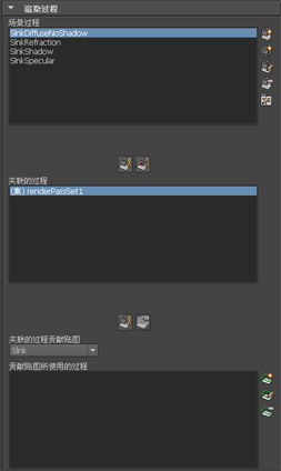

按钮以创建新的渲染过程。将显示“创建渲染过程”(Create Render Passes)窗口。选择“漫反射”(Diffuse)渲染过程,在“过程前缀”(Pass Prefix)字段中输入 Bowl,然后单击“创建并关闭”(Create and Close)。BowlDiffuse 过程将显示在“场景过程”区域中。  使用箭头按钮将这些过程移动到“关联的过程”(Associated Passes)区域。
使用箭头按钮将这些过程移动到“关联的过程”(Associated Passes)区域。  使用箭头按钮将 SinkDiffuseNoShadow、SinkReflection、SinkShadow 和 SinkSpecular 过程移动到“贡献贴图所使用的过程”(Passes Used by Contribution Map)区域中。

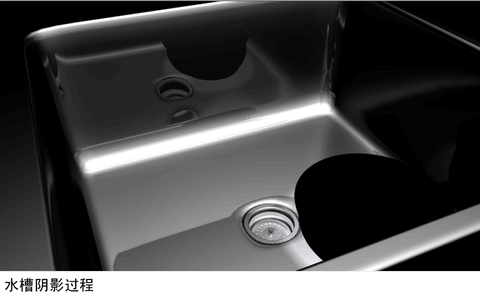

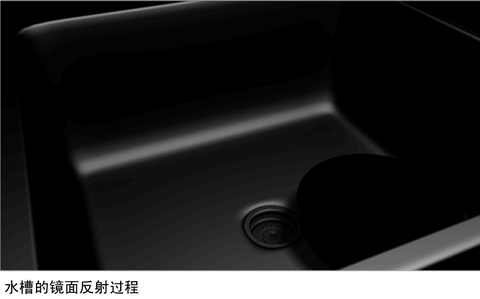

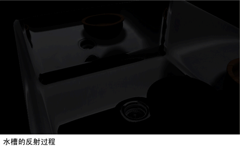

 默认情况下,会将渲染图像保存到项目文件的 images\tmp 目录下的子目录 <RenderLayer>\<camera>\<RenderPass> 中。图像文件名 <scene>.iff 用于每个渲染图像。
会将渲染过程的所有图像输出保存到项目文件的 images\tmp 目录中,除非运行批渲染。运行批渲染会将渲染过程输出保存到 images 目录中。
如果渲染使用“渲染视图”(Render View)窗口,那么还可以通过选择“文件 > 加载渲染过程”(File > Load Render Pass)来预览渲染过程输出。
可能会需要为渲染图像自定义子目录和文件名。例如,可能不需要为每个层和摄影机创建文件夹。使用“文件名前缀”(File name prefix)属性中提供的标记,该属性位于“渲染设置: 公用”选项卡中的“文件输出”(File Output)区域下。然后使用分隔符(如“_”或“-”)结合它们。

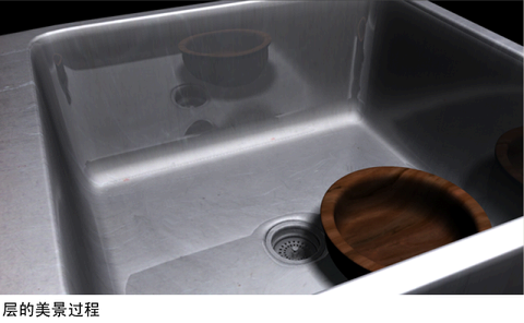

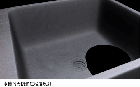

例如,可能需要使用 <Scene>_<RenderLayer>_<RenderPass> 标记为图像创建文件名。在该示例工作流中,会产生下列图像:
如果使用默认的“文件输出”(File Output)目录,Maya 会创建一个 MasterBeauty 文件夹,并将该层的默认美景过程保存到该文件夹。如果自定义“文件输出”(File Output)目录,则会为美景过程创建一个 MasterBeauty.iff 图像。

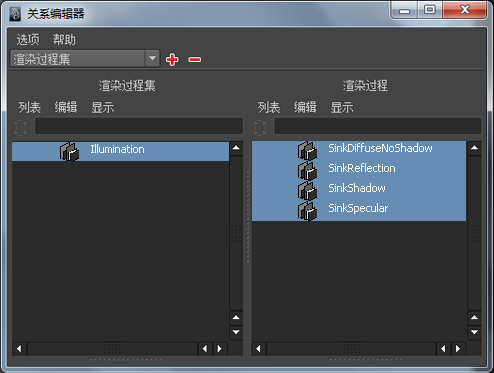

 按钮。将显示“关系编辑器”(Relationship Editor)窗口,且可以看到照明过程自动与同时创建的所有过程相关联。
