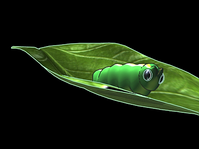

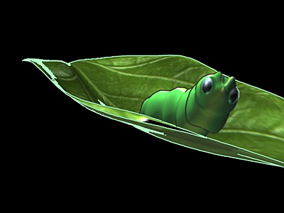

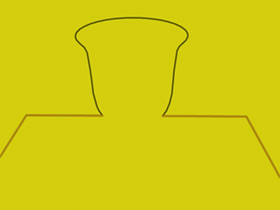

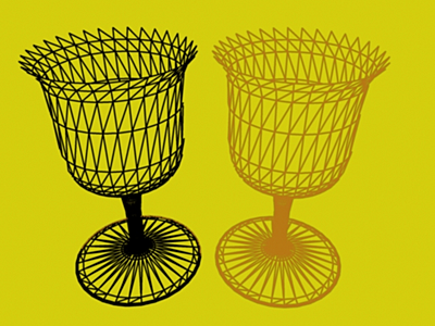

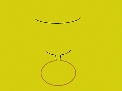

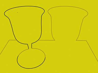

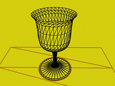

轮廓(Contours)
以下属性控制轮廓线渲染的位置和特征。
启用轮廓渲染(Enable Contour Rendering)
启用或禁用(默认)轮廓渲染。
隐藏源(Hide Source)
如果启用,则仅轮廓可见(即,使轮廓不可见的对象)。
整体应用颜色(Flood Color)
如果启用“隐藏源”(Hide Source),这将是在渲染轮廓之前,整体应用于整个帧或填充整个帧以作为背景色的轮廓。换句话说,该颜色是用于绘制由“隐藏源”(Hide Source)生成的轮廓的颜色。
过采样(Over-Sample)
通过以大于正确采样尺寸 N 倍的尺寸进行处理来提高质量。如果该值设置为 2,将以两倍的分辨率处理轮廓,因此质量(主要是抗锯齿质量)将大约为原来的两倍。
过滤器类型(Filter Type)
将轮廓降低采样至图像分辨率时使用的过滤器类型。
过滤器支持(Filter Support)
以(分数)像素数表示的过滤器支持。
按特性差异绘制(Draw By Property Difference)
使用检测区域中的选项可以定义 mental ray for Maya 检测和绘制轮廓线的位置。
围绕轮廓(覆盖) (Around silhouette (coverage))
根据基于对象覆盖的像素的像素覆盖(其中存在渲染采样检测对象)绘制轮廓线。

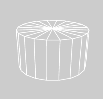

围绕所有多边形面(Around all poly faces)
围绕对象上的每个多边形面绘制轮廓线。
围绕共面面(Around coplanar faces)
在不同法线之间绘制轮廓线。
不同实例之间(Between different instances)
在不同实例之间绘制轮廓线。
不同材质之间(Between different materials)
在具有不同材质的基本体之间绘制轮廓线。
不同标签之间(Between different labels)
在不同标签(与角色标签不同)之间绘制轮廓线。
围绕渲染细分(Around render tessellation)
在不同基本体之间绘制轮廓线。(实际上,启用该设置将绘制细分。)
前后面轮廓(Front vs. back face contours)
如果各个采样的法线向量和视图向量的点积符号各不相同,则在其间绘制轮廓线。

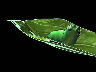

按采样对比度绘制(Draw By Sample Contrast)
启用颜色对比度(Enable Color Contrast)
启用或禁用(默认)颜色对比度设置。
颜色对比度(Color Contrast)
在色差大于设定值的像素之间绘制轮廓线。
启用深度对比度(Enable Depth Contrast)
启用或禁用(默认)深度对比度设置。
深度对比度(Depth Contrast)
在深度差(在摄影机空间中)大于设定值的像素之间绘制轮廓线。
启用距离对比度(Enable Distance Contrast)
启用或禁用(默认)距离对比度设置。
距离对比度(Distance Contrast)
在距离大于设定值的像素之间绘制轮廓线。
启用法线对比度(Enable Normal Contrast)
启用或禁用(默认)法线对比度设置。
法线对比度(Normal Contrast)
在法线差大于设定值的像素之间绘制轮廓线。(法线差的度量单位为度。)
启用 UV 轮廓(Enable UV Contours)
启用或禁用(默认)UV 轮廓设置。
UV 轮廓(UV Contours)
在主要 UV 空间的每条 U 等值线和 V 等值线处绘制轮廓。
自定义着色器(Custom Shaders)
从此处可以连接 mental ray for Maya 基础轮廓存储和对比度着色器。此处连接的任何着色器会覆盖集成的轮廓渲染功能。

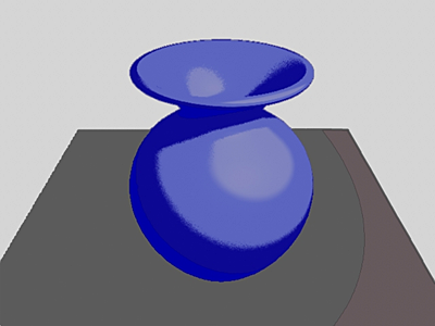

光栅化器透明度(Rasterizer Transparency)
如果设定为正值,则光栅化器的透明度合成会在指定的深度结束。该设置可以用于调整已知主颜色信息由前几个深度层提供的场景的性能。
它还允许限制要渲染的头发/毛发数量。降低透明深度时应谨慎操作,因为可能会由于有助于最终像素的曲面减少而使最终像素密度发生改变。
光线跟踪(Raytracing)
光线跟踪(Raytracing)
选择光线跟踪作为辅助渲染器,这样当主渲染器(扫描线、光栅化器或光线跟踪)检测到需要折射或反射时,它将切换到仅光线跟踪模式。“光线跟踪”(Raytracing)可以产生物理上最为精确的反射、折射、阴影、全局照明、焦散和最终聚集。
反射(Reflections)
光线可以被反射曲面反射的最大次数。
请参见最大跟踪深度
注:
Maya 可以执行无限制的透明度,但只能执行有限的折射。折射限制不能控制透明度限制。光栅化器具有一个特殊的透明度控件,可以限制或扩展透明度级别。这对于精灵和头发/毛发渲染特别有用。
折射(Refractions)
光线可以通过非不透明曲面折射的最大次数。
请参见“最大跟踪深度”。
提示:
如果折射变成黑色,请确保“折射”(Refraction)设定为足够高的值。
最大跟踪深度(Max Trace Depth)
反射设置和折射设置分别设定光线可以反射或折射的最大次数,而该设置设定可能发生穿透的总次数(无论穿透是由反射还是折射引起的)。例如,如果反射次数 = 5,折射次数 = 5,但最大深度跟踪 = 4,则可能产生反射与折射反弹的任意组合,最多为 4。
提示:
“最大跟踪深度”(Max Trace Depth)属性仅应用于折射,而不应用于透明度。透明度是无限的,而折射受“最大跟踪深度”(Max Trace Depth)限制。禁用光线跟踪后,折射将变为透明度,并且“最大跟踪深度”(Max Trace Depth)将不适用。
阴影(Shadows)
阴影光线将穿透透明或折射对象的最大次数。
例如,假设有一个玻璃球体和一个金属球体。金属球体的阴影比玻璃球体的阴影更暗,因为部分灯光穿过了玻璃球体。
在 mental ray 中,该模型表示为穿透玻璃球体的阴影光线。仅当满足以下条件之一时,阴影光线才会停止: 1) 所有灯光均被阻止,2) 光线穿透球体的次数等于该属性的值。
反射/折射模糊限制(Reflection/Refraction Blur Limit)
确定次反射或折射的模糊度。“反射/折射模糊限制”(Reflection/Refraction Blur Limit)越高,次反射/折射模糊程度越高。跟踪深度超过该限制的反射或折射对象将不在 Maya 材质中模糊反射。

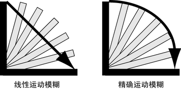

无变形(No Deformation)
“无变形”(No Deformation)仅考虑“快门”(Shutter)起点和终点(打开点和关闭点)的对象位置。它执行基于对象的插值,速度快但受限制。
完全(Full)
“完全”(Full)的渲染速度比较慢,但可以实现真实(即精确)的运动模糊效果。每个变形曲面都是“逐顶点”平移,而不是逐对象变换。选择该方法可以实现通过动画变形的对象的运动模糊,如抖动的手臂和果冻效果运动,其中顶点会在动画开始后移动和抖动。

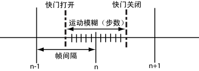

运动步数(Motion Steps)
请参见快门打开、快门关闭中的图。
启用运动模糊后,mental ray 可以通过运动变换创建运动路径,就像顶点处的多个运动向量可以创建运动路径一样。
该选项指定应为场景中的所有运动变换创建多少个运动路径分段。数字必须介于 1 到 15 之间。默认值为 1。

运动模糊优化(Motion Blur Optimization)
运动模糊时间间隔(Motion Blur By)
这是一个倍增,用于放大运动模糊效果。增加该值会降低达到的逼真效果,但如果需要,可以产生增强的效果。
该值越大,计算运动模糊时的时间间隔越长。

分段(Segments)(跟踪遮光板)
与“已排序”类似,按顺序调用阴影着色器。跟踪阴影光线与跟踪常规光线非常相似,从一个遮挡对象传递到下一个对象,从光源到照明点;每条此类光线都是一个阴影分段。
如果需要体积效果(如流体、粒子、毛发和烟)投射阴影,则使用该模式。
这种模式需要阴影着色器的支持,而该支持必须使用 mi_trace_shadow_seg 函数投射下一个阴影光线分段。
有关 mi_trace_shadow_seg 节点的详细信息,请参见 mental ray Manual

快门打开(Shutter Open)快门关闭(Shutter Close)
定义为控制运动模糊而在帧间隔内快门打开和关闭的时间点。
“快门打开”(Shutter Open)“快门关闭”(Shutter Close)的默认值分别为 0.0 和 1.0。如果“快门打开”(Shutter Open)“快门关闭”(Shutter Close)的值相等,则禁用运动模糊;如果“快门关闭”(Shutter Close)的值大于“快门打开”(Shutter Open)的值,则启用运动模糊。正常范围为 (0, 1),该范围使用运动向量或运动向量路径的完整长度。将二者均设定为 0.5 很有用,这会禁用运动模糊,而使用一个半帧的偏移进行渲染,这将允许在输出着色器中进行双向后模糊。

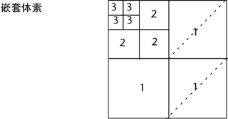

  • 常规 BSP(Regular BSP):BSP(二元空间分区)加速度方法以递归方式将 3D 空间细分为一组嵌套的体素(内含三角形的小长方体)。这种方法很有效,但是应特别注意大小和深度参数,这两个参数会对速度和内存使用量产生很大影响。
  • 大 BSP(Large BSP):用于非常大的场景。它将场景分为小的数据块,这些数据块无需始终存储在内存中。但是,它可能会增加渲染时间。
  • BSP2:这是默认设置。BSP2 代表第二代二元空间分区。它实现了设计用于大型场景的新型 BSP 光线跟踪加速度。与上一代 BSP 和大 BSP 不同,BSP2 并不需要调整任何属性,从而使用户无需为获得最佳渲染性能而进行乏味的调整。BSP2 。如果选择栅格加速度方法(该方法不再显示在 mental ray for Maya 中,但是仍可以从 mental ray 独立命令行访问),mental ray 将在内部默认退回到 BSP2。
BSP 大小(BSP Size)
确定一个 BSP 体素中三角形的最大数量。如果减小该数值,可以得到更多体素以及更大的 BSP 结构,从而导致更大的内存使用量和更高的性能。
BSP 深度(BSP Depth)
确定体素细分的最大数量。

物理太阳和天空(Physical Sun and Sky)
单击“创建”(Create)按钮时,会创建包含“mia_physicalsky”“mia_physicalsun”“mia_exposure_simple”“directionalLight”的网络。Maya 会自动从四个节点连接所有必要的属性。该网络连接到现有的所有可渲染摄影机。
“mia_physicalsky”着色器的“属性编辑器”(Attribute Editor)中还包含两个按钮,用于编辑摄影机连接。选择“更新摄影机连接”(Update Camera Connections)“移除摄影机连接”(Remove Camera Connections)
有关详细信息,请参见模拟太阳和天空向场景中添加太阳和天空
注:
基于图像的照明与物理太阳和天空不能同时使用。因此,建议用户使用其中一个。

全局照明(Global Illumination)
使用该选项可启用或禁用(默认)“全局照明”(Global illumination),全局照明是一种允许使用间接照明和颜色溢出等效果的过程。默认设置为禁用。
仅为启用了光子发射的光源计算全局照明。
精确度(Accuracy)
更改用于计算全局照明的局部强度的光子数量。默认的数量为 64;数量越大会使全局照明越平滑,但同时会增加渲染时间。
比例(Scale)
使用该设置可以控制间接照明效果对全局照明的影响。可以使用“颜色选择器”(Color Chooser)选择颜色,或使用滑块来设定“比例”(Scale)值。默认情况下,“比例”(Scale)处于禁用状态。
半径(Radius)
控制 mental ray for Maya 为全局照明考虑光子的最大距离。当该值保留为 0(默认值)时,mental ray for Maya 将根据场景的边界框计算适当的半径数。如果结果太杂乱,则增加该值(首先增加到 1,然后以较小的增量增加,最大不超过 2)可减少噪波,但结果会更加模糊。若要减少模糊,必须增加光源所发射的全局照明光子数(全局照明精确度)。
合并距离(Merge Distance)
合并指定的世界空间距离内的光子。对于光子分布不均匀的场景,该属性可以极大地降低光子贴图的大小。

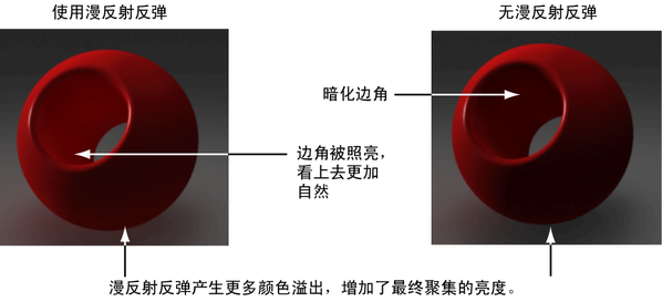

次漫反射反弹数(Secondary Diffuse Bounces)
使用该属性可以为最终聚集设定多个漫反射反弹。该选项控制间接漫反射照明是否参与最终聚集,最大值不超过“最终聚集反射”(Final Gather Refraction)“最终聚集折射”(Final Gather Refraction)值之和。使用该属性可向最终聚集结果中添加更多灯光和颜色溢出。此外,使用该选项可防止场景中角落的不自然变暗。值越大,最终聚集计算过程所用的时间越长。

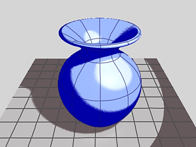

“选项”(Options)选项卡
诊断(Diagnostics)
诊断采样(Diagnose samples)
通过生成指示采样密度的灰度图像,显示空间超级采样如何在渲染的图像中排布。调整空间超级采样的级别和对比度阈值时,该选项非常有用。
诊断 BSP (Diagnose Bsp)
显示创建和遍历用于光线跟踪的 BSP 树的成本。深度和叶大小均可进行可视化。如果诊断图像显示 mental ray 在图像的大部分区域以接近限制的方式进行了操作(由红色或白色像素指示),这将有助于调整选项块中的 BSP 参数
诊断栅格(Diagnose grid)
在场景中所有对象上方、对象中、摄影机中或世界空间中渲染栅格。可以大致了解场景比例,并粗略估计距离和面积。
栅格大小(Grid size)
定义栅格的大小(在“诊断栅格”(Diagnose grid)中)。
诊断光子(Diagnose photon)
选择下列选项之一:
  • 密度(Density):使用光子贴图时,选择该选项可以使用内部着色器替换场景中的所有材质着色器,该内部着色器可以生成光子密度的伪彩色渲染。
  • 辐照度(Irradiance):使用光子贴图时,选择该选项可以使用内部着色器替换场景中的所有材质着色器,该内部着色器可以生成红、绿和蓝辐照度分量平均值的伪彩色渲染。
光子密度(Photon density)
显示所有材质上的光子密度的伪彩色渲染。调整场景中要跟踪的光子数量,以及选择用于估算全局照明或焦散的最佳精确度设置时,该选项非常有用。它还非常适于与“栅格模式”(Grid Mode)结合使用。
诊断最终聚集(Diagnose finalgather)
该选项允许您使用显示为绿色的最终聚集点渲染初始光栅空间,使用显示为红色的最终聚集点作为渲染时的最终聚集点。这有助于精细调整最终聚集设置,以区分依赖于视图的结果和不依赖于视图的结果,从而更好地分布最终聚集点。默认情况下此选项为关闭。

导出运动分段(Export Motion Segments)
该选项启用形状节点的运动向量分段的检测和转换,这是使用 mental ray 渲染变形动画中的非线性运动路径的方法。
如果该选项处于启用状态,则运动步数选项将触发对场景执行该数量的额外求值,该求值在 Maya 快门时间间隔(渲染摄影机快门 * 运动模糊时间间隔)内的等距时间点进行。这些时间步中显示的任何形状变形均表示为 mental ray 中的运动分段向量。使用运动模糊进行渲染时产生的运动轨迹与实际的变形动画更加匹配,因为它使用一组线性分段(最多 15 个)模拟任何非线性运动。
注:
运动步数的值提高到大于 1(默认值)意味着转换的性能会下降,这是由 Maya 中额外的子帧场景求值和插件中的计算导致的。
