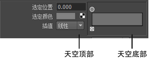

“环境”(Environment)渐变定义一个简单的天空以便为曲面上的环境反射提供基础。渐变左侧表示天空顶部,右侧表示底部。
通过向渐变中添加位置标记并更改标记处的颜色,可以定义天空的顶部和底部之间的反射颜色。请参见设定流体属性渐变。
该值指示选定颜色在渐变上的位置(在左侧的 0 到右侧的 1 之间)。
表示渐变上选定位置的颜色。若要更改颜色,请单击“选定颜色”(Selected Color)框并从“颜色选择器”(Color Chooser)中选择新的颜色。
控制渐变上位置之间的颜色混合方式。默认设置为“线性”(Linear)。
