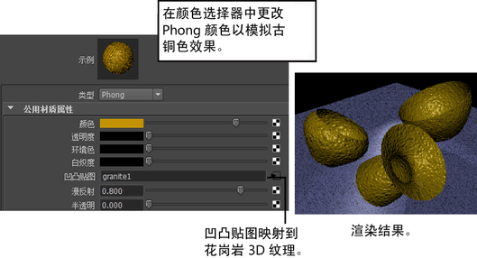

  1. 创建材质并将其指定给场景中的所有对象。
  2. 将纹理映射到材质的“凹凸贴图”(Bump Mapping)属性。调整纹理的属性和 3D 放置(如有必要)。

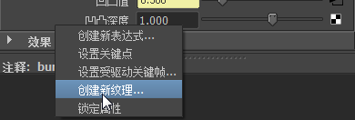

  3. “凹凸 3D”(Bump 3d)“属性编辑器”(Attribute Editor)中,将光标悬停在“凹凸深度”(Bump Depth)属性上,然后在弹出菜单中的“创建新纹理”(Create New Texture)上单击鼠标右键。

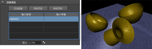

  5. 打开“大纲视图”(Outliner)“窗口 > 大纲视图”(Window > Outliner)),然后单击鼠标中键选择要对其进行特定于对象的凹凸贴图处理的其中一个对象。将其拖到“切换属性”(Switch Attributes)“输入形状”(In Shape)列。

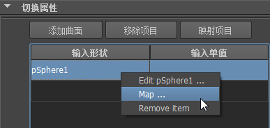

  6. 单击显示在“输入形状”(In Shape)列中的名称,然后单击“映射项目”(Map Item)按钮(或在“输入单值”(In Single)列上单击鼠标右键,然后从弹出菜单中选择“贴图”(Map))。

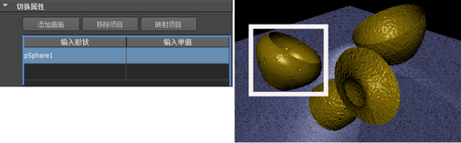

  7. 选择另一个纹理。“切换属性”(Switch Attributes)“输入单值”(inSingle)列现在将显示新纹理。调整纹理的属性,以获得所需的外观。请注意,在“渲染视图”(Render View)中,仅对象的其中一个凹凸贴图会因属性的调整而更改。
  8. 现在,在“单值着色切换”(SingleShading Switch)“属性编辑器”(Attribute Editor)中更改默认属性。场景中其他对象上的凹凸贴图会根据输入的值进行相应的调整。

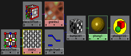

    下图显示了连接在“Hypershade”中的显示方式:
