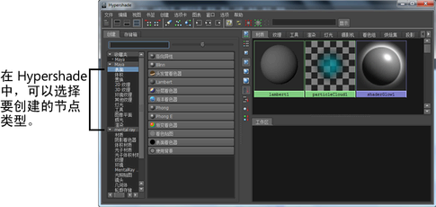

  1. “创建”(Create)栏的可用节点中进行选择。
    不同类型的节点嵌套在栏内的多个区域中,如“表面”(Surface)“体积”(Volumetric)“置换”(Displacement)等。
