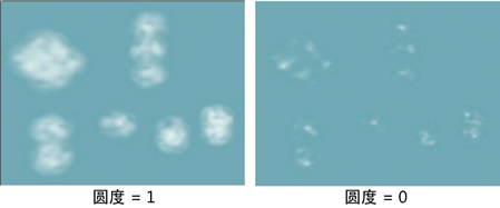

圆度(Roundness)
控制噪波的不规则性。该值越小,形状越不圆。

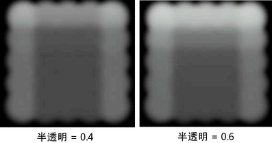

半透明(Translucence)
指定仅用于计算阴影的密度的比例因子。半透明值越大,越多光线会穿透。公式为:
密度 *(1 - 半透明)
