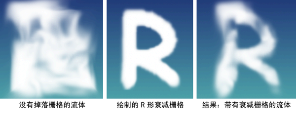

如果不希望流体作为体积的一部分显示,可以通过绘制衰减区域或使用容器中的曲线来指定衰减区域。这将使边比碰撞更软,不会在该区域中累积任何密度。若要进一步软化边,可以调整“边衰减”(Edge Dropoff)。衰减可以用于您需要控制模拟的形状的任意位置,只要模拟自身看起来没有太大不同。例如,如果要保证云保持包含在特定形状中,可以绘制衰减。您也可以使用衰减定义爆炸的大致形状或者控制薄雾的路径。衰减不会影响整个模拟,仅影响可见的流体部分。
在下面的图像中,字母“R”使用“流体效果”(Fluid Effects)创建,它将像云扩散一样消失。流体体积中使用“湍流”(Turbulence)来进行推动。无论密度如何变化,衰减栅格将剪切出“R”形。
显示“流体效果”(Fluid Effects)的衰减

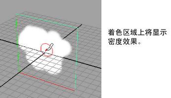

  1. 若要启用衰减显示,请选择流体容器并在 fluidShape“属性编辑器”(Attribute Editor)中执行以下操作:
    • “内容方法”(Contents Method)部分中,从“衰减方法”(Falloff Method)下拉列表中选择“静态栅格”(Static Grid)
    • “着色”(Shading)部分中,从“衰减形状”(Dropoff Shape)下拉列表中选择“使用衰减栅格”(Use Falloff Grid)
    • “显示”(Display)部分中,从“着色显示”(Shaded Display)下拉列表中选择“衰减”(Falloff)
  2. 使用容器中的曲线或使用“绘制流体工具”(Paint Fluids Tool)创建衰减样式。
    请参见为流体效果绘制衰减使用容器中的曲线为流体效果创建衰减
  3. (可选)在 fluidShape“属性编辑器”(Attribute Editor)“着色”(Shading)部分中,调整“边衰减”(Edge Dropoff)值。使用“使用栅格”(Use Grid)时,建议为“边衰减”(Edge Dropoff)输入值 0.5。
“流体效果”(Fluid Effects)绘制衰减
  1. 选择“流体效果”(Fluid Effects)栅格。
  2. 选择流体效果 > 添加/编辑内容 > 绘制流体工具(Fluid Effects > Add/Edit Contents > Paint Fluids Tool) >
    “绘制流体工具”(Paint Fluids Tool)设置窗口将显示。
  3. “可绘制属性”(Paintable Attributes)下拉列表中选择“衰减”(Falloff)
    在绘制之前,请确保如为流体效果显示衰减中一样设置衰减显示设置。
  4. 绘制流体栅格以创建衰减形状。

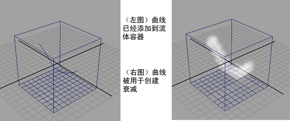

使用容器中的曲线为“流体效果”(Fluid Effects)创建衰减。
  1. 选择“流体效果”(Fluid Effects)栅格,然后按住 Shift 键并选择需要的曲线。
  2. 选择流体效果 > 添加/编辑内容 > 连同曲线(Fluid Effects > Add/Edit Contents > With Curve) >
    “使用曲线选项设置流体内容”(Set Fluids Contents With Curve Options)窗口将显示。
  3. 请执行以下操作:
    • 启用“密度”(Density)
    • 启用“衰减”(Falloff)
    • 调整“衰减”(Falloff)“半径”(Radius)值。
    • 单击“应用并关闭”(Apply and Close)
    曲线现在即代表衰减形状。
