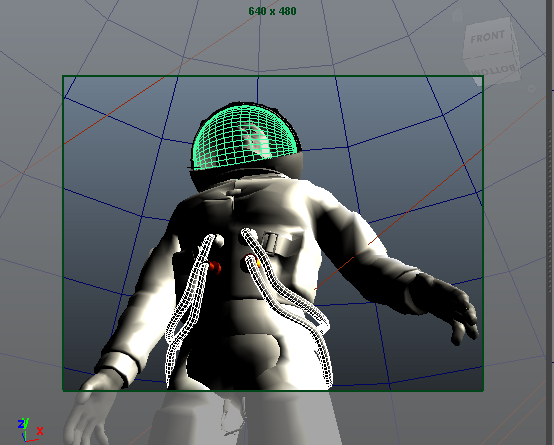

可以将过程贡献贴图与重新组合一起使用。在本示例中,有一个与
“masterLayer”关联的过程贡献贴图。该过程贡献贴图包含模型中的反射对象:头盔和金属管。

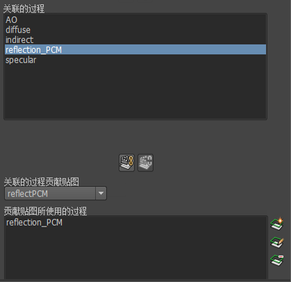

- 选择“窗口 > 渲染编辑器 > 渲染设置”(Window > Rendering Editors > Render Settings)。单击“过程”(Passes)选项卡。
- 选择“关联的过程”(Associated Passes)区域下的“反射”(Reflection)过程,并在“关联的过程贡献贴图”(Associated Pass Contribution Map)区域选择过程贡献贴图。单击  以使用过程贡献贴图关联“反射”(Reflection)过程。
关闭“渲染设置”(Render Settings)窗口。 以使用过程贡献贴图关联“反射”(Reflection)过程。

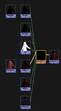

- 将“反射”(Reflection)过程添加到“分层纹理”(Layered Texture)节点的顶部,并使用“添加”(Add)作为“混合模式”(Blend Mode)。
- 确保“分层纹理”(Layered Texture)已连接到“渲染目标”(Render Target)。

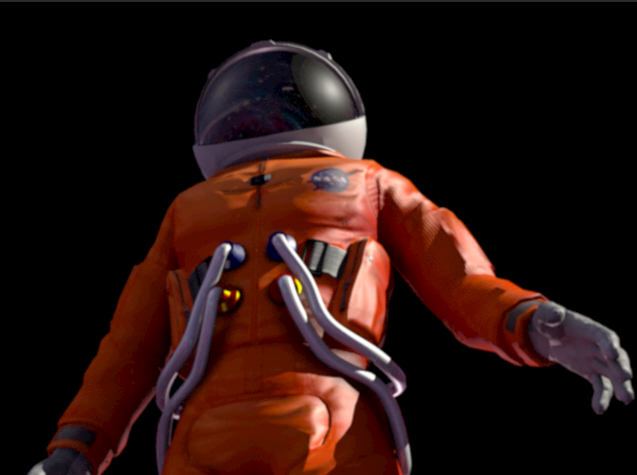

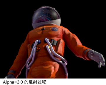

“渲染目标”(Render Target)渲染如下。
提示: 为获得更好地结果,尝试增加“反射”(Reflection)过程的 alpha 值。
