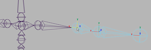

选择要设定其局部旋转轴方向的关节。
选择
“显示 > 变换显示 > 局部旋转轴”(Display > Transform Display > Local Rotation Axes)
将显示当前关节的局部旋转轴。
在
状态行(工具栏)
中单击
来启用
“按组件类型选择”(Select by component type)
模式,然后在
“选择杂项组件”(Select miscellaneous components)
图标上单击鼠标右键 (
),并启用
“局部旋转轴”(Local Rotation Axes)
现在可以选择关节的局部旋转轴了。
选择局部轴。
请执行下列操作之一:
从
工具箱
中选择并使用
旋转工具
(热键:E)。
如果要输入局部轴的精确方向值,可以使用 MEL 命令,如下所示:
rotate -r -os 180 0 0;
该命令会将当前关节的局部轴围绕其 X 轴旋转 180 度。
