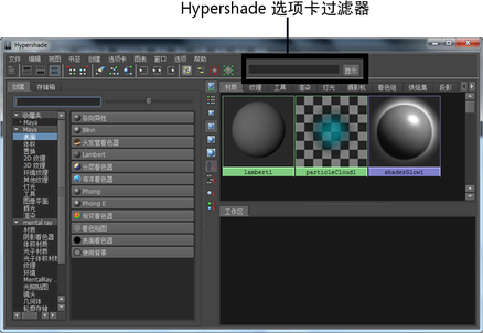

“Hypershade”选项卡过滤器
“Hypershade”中的每个场景选项卡(也称为“资源”选项卡)具有控件来过滤显示在选项卡中的节点(类似于“HyperGraph”)。
默认情况下,每个场景选项卡都具有隐含过滤器,该过滤器由创建选项卡时指定的选项卡类型确定(或首先创建场景时的默认选项卡)。该选项卡仅显示通过该过滤器的节点,同时无法禁用该过滤器。例如,“材质”(Materials)选项卡仅显示材质节点。
但是,可以按名称(在文本框中)或按类型(使用显示按钮)过滤选项卡中的节点。
在任意给定时间,可以应用这些过滤器中的一个或多个到每个场景选项卡。将只显示通过所有已应用过滤器的节点。可以在任何时候清除过滤器。
清除按钮
单击以清除任何已应用过滤器(隐含过滤器之外)并使选项卡返回默认内容。
文本框
允许您键入字符串(这可以是常规表达式),以按名称指定要显示的节点。仅有名称匹配字符的节点显示在选项卡上。
