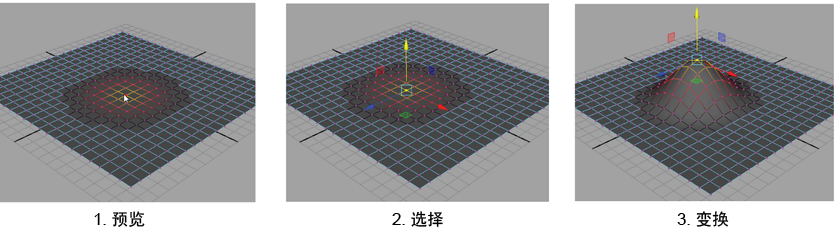

  1. “工具箱”(Tool Box)中选择一个变换工具。
  2. 按 b 键启用“软选择”(Soft Select)
    注: 对于所有变换工具,还可以从”工具设置编辑器“(Tool Settings Editor)中启用“软选择”(Soft Selection)并修改“软选择”(Soft Selection)设置。或者,也可以使用变换工具标记菜单(有关详细信息,请参见标记菜单)。
  3. 在场景中,将光标移至网格上以预览衰减区域。
    衰减区域以颜色渐变表示。渐变将应用到衰减区域中的所有组件。
  4. 若要调整衰减区域的大小,请执行下列操作之一:
    • 按 b 键并单击鼠标中键 () 朝左或右拖动,以从 0 开始增大或减小衰减区域的大小。
    • 按住 b 键并向左或向右拖动,以从最后一个半径值调整衰减区域的大小。
  5. 选择组件。
    衰减区域内的所有组件都被选中,并且会显示选定的变换工具操纵器。
  6. 使用操纵器来变换位于衰减区域内的组件。
注: 与可用于实现许多相同结果的“软修改”(Soft Modification)变形器不同,“软选择”(Soft Selection)不会创建历史节点。
