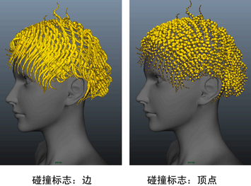

碰撞标志(Collision Flag)
指定 nHair 对象的哪些组件将参与碰撞。
顶点
nHair 对象的顶点发生碰撞。碰撞在围绕 nHair 顶点的碰撞球体上发生。
边(Edge)
nHair 对象的边发生碰撞。碰撞在围绕 nHair 边的碰撞圆柱体上发生。
自碰撞标志(Self Collision Flag)
指定 nHair 对象的哪些组件参与自碰撞。
顶点
边(Edge)
