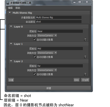

选择“立体 > 编辑器 > 自定义多重装备”(Stereo > Editors > Custom Multi Rig)打开“多重摄影机装备工具”(Multi-Camera Rig Tool)窗口。
使用“多重摄影机装备工具”(Multi-Camera Rig Tool)将创建两个或多个立体摄影机的多重摄影机装备。
默认情况下,“多重摄影机装备工具”(Multi-Camera Rig Tool)有一个定义的三层多重摄影机装备。您还可以使用该工具创建自己的自定义多重摄影机装备。您可以自定义多重摄影机装备中的层数,还可以自定义各个层的装备类型。选择标准立体摄影机或已注册的任何自定义装备。
为您的多重摄影机装备输入一个名称。在您创建自定义多重摄影机装备的实例后,该名称用于填充“创建 > 摄影机”(Create > Cameras)菜单和“立体 > 创建”(Stereo > Create)菜单。
为您的多重摄影机装备和各个层输入一个命名前缀。各个层的主节点将使用 <Naming Prefix Layer Prefix> 形式的名称。例如,默认情况下,层 0 的名称为 shotNear。
您可以选择使用标准立体摄影机或任何已注册的自定义立体装备为您的装备创建一个层。
每个装备都可以与一个对象集相关联。该对象集指示可由装备看到的内容。默认情况下,不会填充这些集。使用“立体 > 创建链接”(Stereo > Make Links)进行填充。有关详细信息,请参见将立体摄影机与一组对象相链接。
单击“新建”(New)将新建一个自定义多重摄影机装备。
单击“创建”(Create)将创建您的自定义多重摄影机装备。您的自定义多重摄影机装备将添加到“创建 > 摄影机”(Create > Cameras)菜单和“立体 > 创建”(Stereo > Create)菜单,这样您就可以创建该多重摄影机装备的其他实例。
单击“移除”(Remove)将从“多重摄影机装备工具”(Multi-Camera Rig Tool)中移除自定义多重摄影机装备 。
