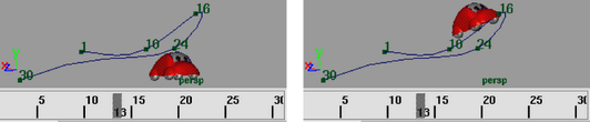

可以通过以下方式更改现有路径曲线的形状:更改当前时间、将对象移动到新位置,并选择动画 > 运动路径 > 设定运动路径关键帧(Animate > Motion Paths > Set Motion Path Key)。选择该菜单项前后的动画示例如下:
