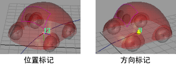

创建路径动画时,您会发现沿路径曲线绘制带数字的标记。这些是运动路径标记,每个都代表一条动画曲线的一个关键帧。关键帧的时间是标记上绘制的数字。
有两种类型的运动路径标记:位置标记和方向标记。选择动画 > 运动路径 > 连接到运动路径(Animate > Motion Paths > Attach to Motion Path)或使用运动路径关键帧时,将创建位置标记。可以在使用“跟随”(Follow)选项时创建方向标记,以优化为对象计算的自动旋转。
位置标记的值是标记在曲线上的位置的 U 参数值(如果路径动画处于“分数模式”(Fraction Mode),则为曲线的百分比)。方向标记的值是其“扭曲”(Twist)参数的旋转量。
