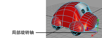

  2. 单击 Maya 状态行(工具栏)中的“按组件类型选择”(Select by component type)按钮切换到组件选择模式。
  3. ,然后在显示的菜单中启用“局部旋转轴”(Local Rotation Axes)选项。
    这允许您选择对象的局部旋转轴。
  4. 选择“旋转工具”(Rotate Tool),然后选择对象的局部旋转轴。
  5. 旋转这些轴,使一个轴指向对象的前方向,另一个轴指向对象的上方向。
