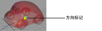

    现在,您已创建了一个方向标记。在视图中,方向标记通过旁边带有数字的小三角形表示。
    注:
    为运动路径节点的前方向扭曲、侧方向扭曲或上方向扭曲属性设定关键帧可创建方向标记。
