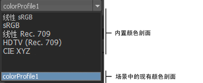

选择文件纹理正在使用的颜色配置。
“颜色配置”(Color Profile)下拉框中有两个区域。在第一个区域中,有一个内置颜色配置的列表。在第二个区域下方,是当前场景中任何现有颜色配置节点的列表。
单击 colorProfile 节点图标
创建“colorProfile”节点并将其连接到当前“mentalrayOutputPass”节点。
如果选择内置颜色配置列表下的“使用默认输出配置”(Use Default Output Profile)选项,Maya 将使用您在“渲染设置”(Render Settings):“公用”(Common)选项卡中“颜色管理”(Color Management)区域下选定的“默认输出配置”(Default Output Profile)设置。
要在场景中使用颜色管理,必须选择“渲染设置: 公用”选项卡中的“启用颜色管理”(Enable Color Management)选项。
