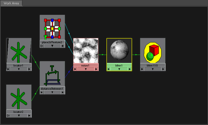

“间距”(Distance Between)工具使用场景中两个定位器点之间的距离来控制着色材质或其连接到的纹理的一个属性。例如,可以使用“间距”(Distance Between)工具来控制噪波纹理的频率,如下所示:
