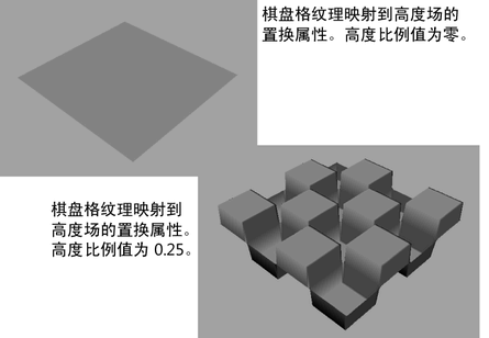

高度比例(Height Scale)
输入置换的比例因子。该值越大,置换就越明显。
