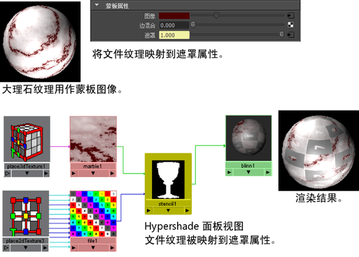

表示“蒙板”(Stencil)的透明度。用于控制整个纹理的总体透明度。若要控制纹理中选定区域的透明度,请将另一纹理映射到“遮罩”(Mask)。
例如,将“文件”(File)纹理映射到“遮罩”(Mask)属性时,就会发生如下结果。
