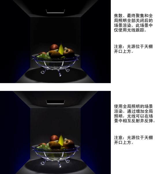

全局照明通常用于描述间接灯光的所有形式。通常会假定包含所有的全局照明、焦散和最终聚集。但是,在 mental ray for Maya 中,全局照明的定义是不同的。在 mental ray for Maya 中,全局照明、焦散和最终聚集是三种单独的技术。全局照明模拟在某个区域上多次反弹的漫反射灯光,直到被完全吸收为止。
需要灯光以在场景中某个大型区域上多次交互反射和反弹时,请使用全局照明。应用它的一个样例可以是一个较长的门厅,灯光是从门口进入的。使用全局照明(在上面列出的三个选项中)允许最大数量的灯光反射,并允许光线反弹得最远。全局照明还可避免角点变暗,并会向最终渲染添加柔和度。使用全局照明可避免边缘清晰的 CG 外观,该外观缺少自然光的柔和度。

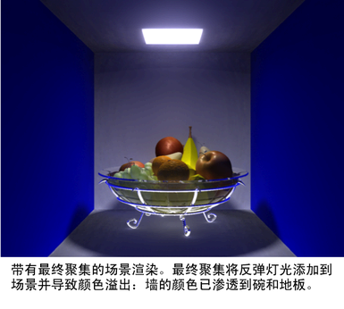

使用最终聚集可向场景中添加精细细节。使用全局照明时,光子通常缺少对象中的裂缝,因此这些区域可能会看起来暗得不自然。通过向场景中添加灯光,最终聚集会添加细节;加亮并软化它,并使最终渲染更逼真。

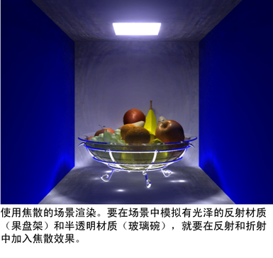

将焦散用于高光反射和折射。如果场景中包含折射、反射和聚焦灯光的反光曲面,则应该使用焦散。“焦散”(Caustics)通常不用于简单的透明度。应用焦散的一些样例有:模拟迪斯科舞厅的闪光灯球的灯光的反射,或者模拟游泳池底部灯光的扭曲。
通常会将焦散与全局照明一起使用,而不是与最终聚集一起使用。经常会选择最终聚集,因为它节省渲染时间。但是,由于焦散要求使用光子,添加最终聚集不会降低内存要求或缩短渲染时间。因此,改为将全局照明与焦散一起使用会更加有效。
最终聚集通过添加灯光向场景中添加细节。它类似于全局照明,但受更多限制,因为它不是那么精确或有效地处理灯光的多次反弹。但是,在这三种技术中,它确实需要最少的渲染时间。最终聚集通常用于漫反射材质,例如图纸、粉笔等等。另外,与其他照明选项相比,它对小细节的处理更好。

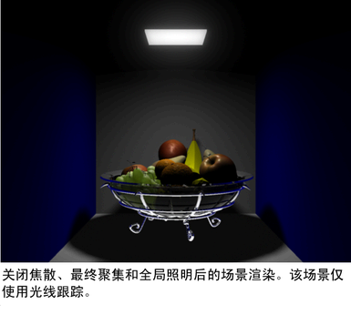

在下面的场景(请参见图像)中,水果和玻璃水果碗包含在康奈尔盒中,康奈尔盒通常用于为全局照明、焦散和其他灯光效果创建测试场景。唯一的光源是盒子天棚中的聚光灯。
