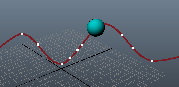

运动轨迹
使用运动轨迹,可以显示和编辑对象的轨迹。运动轨迹作用于通过关键帧动画、变形器、运动捕捉和表达式设置动画的对象。可以在为对象设置动画之前或之后创建运动轨迹。请参见运动轨迹创建可编辑的运动轨迹
注: 仅对于具有关键帧动画的对象,运动轨迹才可编辑。
