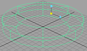

使用NURBS > 倒角(NURBS > Bevel)从包括文本曲线和修剪边在内的任何曲线创建带倒角边的挤出曲面。例如,在建筑上创建壁架,或在装有椅垫的椅子上创建滚边。
创建简单的挤出和倒角

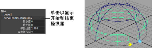

  1. 选择曲线。
    可以从正常 3D 曲线、等参线和曲面边创建倒角曲面。
  2. 选择NURBS > 倒角(NURBS > Bevel)
  3. 在工具箱中,单击“显示操纵器工具”(Show Manipulators tool)以操纵倒角曲面。
    如果已启用“倒角选项”(Bevel Options)窗口中的“部分”(Partial)选项,请单击通道盒中的曲线或等参线标题以显示其他属性,从而可以仅使用曲线的一部分。

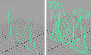

倒角 + (Bevel Plus)
除了NURBS > 倒角(NURBS > Bevel)操作外,倒角 + 还具有各种其他功能:
“倒角 +”(Bevel Plus)对创建实体字母和徽标非常有用。
使用“倒角 +”(Bevel Plus)进行倒角
  1. 选择单条曲线。对于带洞的形状(如字母 A),请首先选择外部曲线,然后选择内部曲线。
  2. 选择NURBS > 倒角 + (NURBS > Bevel Plus)>
  3. 设定选项。
  4. 单击“倒角”(Bevel)
