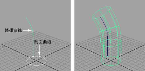

“挤出”(Extrude)操作通过沿路径曲线扫描横截面(或“剖面”)曲线来创建曲面。曲线可以是正常 3D 曲线、曲面等参线或边、修剪边或曲面上的曲线。挤出的曲面的末端会打开;但是,您可以使用NURBS > 平面(NURBS > Planar)在每个末端创建封口。
沿路径曲线挤出剖面曲线
Maya 使用关键帧曲线(选择的最后一条曲线)作为路径。
如果发生这种情况,请在路径曲线中插入编辑点,以便其方向更改扩散到更多 CV。
为挤出曲面的末端创建封口
若要执行该操作,请在挤出曲面上按鼠标右键 (
),然后从标记菜单中选择“等参线”(Isoparm)。然后单击挤出曲面的末端。
