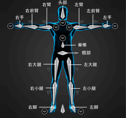

HumanIK 解算器所需的 15 个节点会显示在“角色”(Character)视图的全身布局中,并一同分组在“名称匹配”(Name Match)视图的“必需”(Required)组中。
这些必需节点可标识角色骨架中的主要关节:踝关节、膝关节、髋关节、脊椎底部关节、肩关节、肘关节、腕关节和头部关节。找出骨架中哪个骨骼将映射到这些节点通常很简单:
| 节点 | 映射到 |
| 髋部 | 是角色的脊椎和腿部链的父对象的骨骼。 |
| 左大腿和右大腿 | 角色的大腿中的第一个骨骼。 |
| 左腿和右腿 | 角色的小腿中的第一个骨骼。 |
| 左脚和右脚 | 从角色的踝部延伸到脚的第一个骨骼。 |
| 脊椎 | 脊椎中的第一个骨骼,位于映射到髋部节点的骨骼之上。表示脊椎底部。 |
| 左臂和右臂 | 角色的上臂中的第一个骨骼。 |
| 左前臂和右前臂 | 角色的前臂中的第一个骨骼。 |
| 左手和右手 | 从角色的腕部延伸到手的第一个骨骼。 |
| 头 | 角色的脊椎中的最后一个完整的骨骼,不是头顶,而是颈部链中最后一个完整的骨骼。这通常是控制头部蒙皮的骨骼。 |
