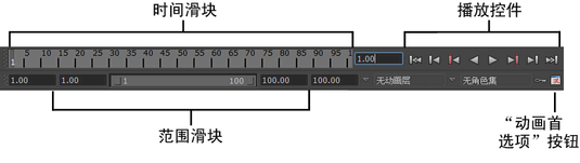

用于开发动画计时的 Maya 控件包括“时间滑块”(Time Slider)、“范围滑块”(Range Slider)和“播放控件”(Playback Control)。还可以从动画控件区域快速访问和编辑动画首选项。
在范围滑块和“动画首选项”(Animation Preferences)按钮之间的是当前角色控制功能和自动关键帧设定(“自动关键帧”(Auto Key))按钮。有关自动关键帧设定的详细信息,请参见自动关键帧。
“时间滑块”(Time Slider)用于控制播放范围、关键帧和播放范围内的受控关键点。

范围滑块用于控制“时间滑块”(Time Slider)中反映的播放范围。
该字段用于设定动画的开始时间。
该字段用于设定动画的结束时间。
该字段用于显示播放范围的当前开始时间。可输入新的开始时间(包括负值)来更改该时间。如果输入的值大于播放结束时间,播放结束时间将被调整为大于播放开始时间的时间单位。
该字段用于显示播放范围的当前结束时间。可以输入新的结束时间来更改此时间。如果输入的值小于播放开始时间的值,播放开始时间将移动到小于播放结束时间的时间单位。

播放控件是用于播放和步进动画的按钮。播放范围显示在“时间滑块”(Time Slider)中。
