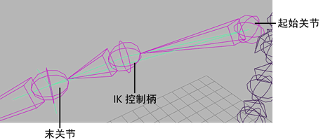

在 IK 链中,IK 控制柄开始处的关节称为起始关节,IK 控制柄末端的关节称为末关节。起始关节和末关节之间的所有关节都受 IK 控制柄及其解算器驱动。在场景视图中,会将 IK 控制柄绘制为包含 IK 链的起始关节和末关节的一条线。
IK 控制柄的末端(默认情况下它位于 IK 链的最后一个关节处)称为末端效应器。移动 IK 控制柄时,IK 解算器会在其计算中使用末端效应器的位置和方向,以相应地旋转 IK 链中的关节。末端效应器会始终尝试跟随 IK 控制柄的位置。但是,根据 IK 链的旋转限制和完全延伸长度,末端效应器可能无法接触到 IK 控制柄。若要将 IK 控制柄移动到末端效应器的位置,请参见动画 > IK/FK 关键帧 > 将 IK 移动到 FK (Animate > IK/FK Keys > Move IK to FK)。
