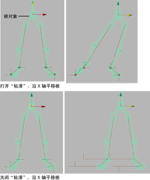

粘滞(Stickiness)
如果该属性处于启用状态且当前 IK 控制柄没有任何关键帧,当您使用其他 IK 控制柄或通过直接平移、旋转或缩放关节来调整关节姿势时,当前 IK 控制柄将粘滞到其当前位置。如果该属性处于启用状态且当前控制柄上具有关键帧,则忽略“粘滞”(Stickiness)。默认为“禁用”(off)
当使用 IK 控制柄调整关节链的姿势以阻止不需要的关节链移动时,您可以使用“粘滞”(Stickiness)。例如,如果在移动和调整模型髋部的姿势时希望脚稳固站立在地板上,您可以为模型腿部的 IK 控制柄启用“粘滞”(Stickiness)

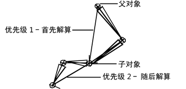

优先级(Priority)
指定当前 IK 控制柄的优先级。“优先级”(Priority)仅在关节链具有多个 IK 控制柄时有用。“优先级”(Priority)旨在确保以正确的顺序解算关节链的 IK 控制柄,以便正确生成所需动画。
当您为关节链的 IK 控制柄设定“优先级”(Priority)时,Maya 根据每个控制柄在层次中的位置计算其优先级。“优先级”(Priority)为 1 的 IK 控制柄具有最高优先级并将首先旋转关节。“优先级”(Priority)为 2 的 IK 控制柄具有第二优先级并将随后旋转关节,依此类推。默认值为 1。
