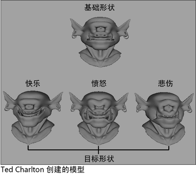

借助“绘制混合变形权重工具”(Paint Blend Shape Weights Tool),可以使用 Maya® Artisan 笔刷在基础形状上绘制混合变形权重。
这样可以逐顶点设定混合变形权重;从而更精细地控制目标形状对其基础形状所具有的影响量。使用该工具还可以为每个目标绘制混合变形权重,并且可以创建“部分”目标和目标混合。

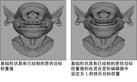

  3. “混合变形”(Blend Shape)编辑器中,为要绘制其权重的目标形状选择滑块,然后将该滑块拖动到值 1。
    目标形状现在对基础形状的拓扑具有 100% 的影响。基础形状会变形以反映目标形状的拓扑。

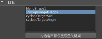

  6. “目标”(Target)区域中,从目标列表中选择要在基础形状上绘制其权重的目标形状。该目标形状与在“混合变形”(Blend Shape)编辑器中其权重设定为 1 的目标形状相同。

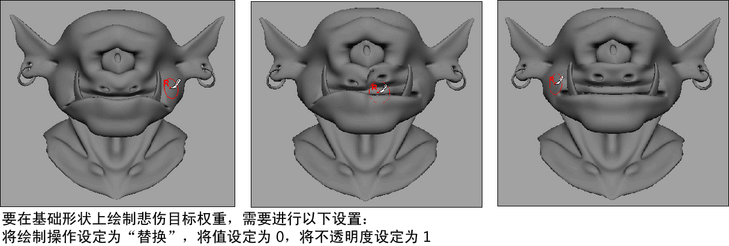

  7. “绘制权重”(Paint Weights)区域中,调整“明度值”(Value)“绘制操作”(Paint Operation)工具设置,并在其基础形状上绘制选定目标的权重,以创建所需的变形。

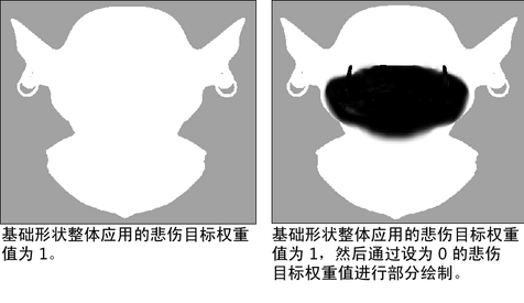

    默认情况下,会对基础形状整体应用“明度值”(Value) 1。
    “明度值”(Value)为 1(完全影响)会显示为}白色绘制权重,而“明度值”(Value)为 0(没有影响)会显示为黑色绘制权重。所有其他“明度值”(Value)设置会显示为灰色的不同着色。

    • “绘制混合变形权重工具”(Paint Blend Shape Weights Tool)设置中,从目标列表中选择要设置其绘制的混合变形权重的关键帧的目标形状,然后单击“为选定目标权重设置关键帧”(Key Selected Target Weights)按钮。
      该按钮会为在目标列表中选定的目标形状设置绘制的混合变形权重的关键帧。
