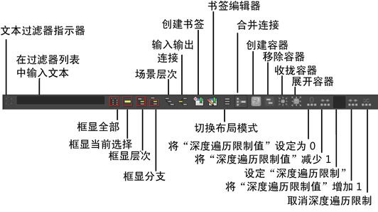

文本过滤器(Text Filter) |
将语法输入到“文本过滤器”(Text FIlter)图标旁的文本框中,以限制“Hypergraph”中列出的节点。语法区分大小写。例如,P* 只显示以字母 P 开头的节点。 注: 即使父节点可能由于过滤器而不显示,列出的每个子节点也会对应其父节点显示。
单击“文本过滤器”(Text Filter)图标,以自动重置过滤器。 |
框显全部(Frame All) |
放大以在面板的框架中查看整个“Hypergraph”。 |
框显当前选择(Frame Selection) |
放大以仅查看选定节点。 |
框显层次(Frame Hierarchy) |
放大以仅查看选定节点的层次。 |
框显分支(Frame Branch) |
放大以仅查看选定节点的分支。 |
场景层次(Scene Hierarchy) |
显示“Hypergraph”中的完整场景层次。 |
输入和输出连接(Input and Output Connections) |
为“Hypergraph”中的每个节点显示。请参见输入和输出连接。 |
创建书签(Create Bookmark) |
将当前节点排列另存为快速引用。选择相应的选项以命名书签,否则会为该书签指定一个默认名称。 |
书签编辑器(Bookmark Editor) |
打开“书签”(Bookmarks)窗口,在其中可以编辑保存的书签。 |
切换布局(Toggle Layout) |
合并连接(Merge Connections) |
将两个节点之间的多个连接显示为单条粗线。详细信息请参见合并连接。 |
创建资源(Create asset) |
将新资源添加到图表区,并为其添加任何选定节点。 |
移除资源(Remove Asset) |
收拢资源(Collapse Asset) |
展开资源(Expand Asset) |
将深度遍历限制设置为 0 (Set Depth Traversal Limit to 0) |
将深度遍历限制设置为 0。请参见增加/减少深度遍历(Increase/Decrease Depth Traversal)。 |
将深度遍历限制降低 1 (Decrease Depth Traversal Limit by 1) |
将深度遍历限制减少 1。请参见增加/减少深度遍历(Increase/Decrease Depth Traversal)。 |
将深度遍历限制提高 1 (Increase Depth Traversal Limit by 1) |
将深度遍历限制增加 1。请参见增加/减少深度遍历(Increase/Decrease Depth Traversal)。 |
将深度遍历限制设置为无限制(Set Depth Traversal Limit to Unlimited) |
移除深度遍历限制。请参见增加/减少深度遍历(Increase/Decrease Depth Traversal)。 |
