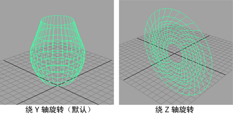

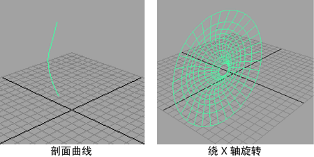

轴预设(Axis Preset)
指定旋转轴。默认设置为 Y。下图使用透视视图中的每个旋转轴来旋转剖面曲线(在前视图中绘制)。
如果将“轴预设”(Axis Preset)设定为“自由”(Free),可以在“轴 X”(Axis X)“轴 Y”(Axis Y)“轴 Z”(Axis Z)框中输入值,以指定剖面曲线的旋转轴。下图是“轴 X”(Axis X)“轴 Y”(Axis Y)“轴 Z”(Axis Z)的值为 1 时生成的曲面。

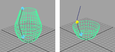

下图显示了如何在使用默认枢轴值以及 X、Y、Z 值为 5 时创建旋转曲面。

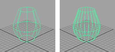

分段(Segments)
“分段”(Segments)值决定了创建旋转曲面使用的截面数量。对于 360 度扫描,六个或八个截面通常已经足够。在下图中,左侧曲面显示了使用八个分段的旋转。右侧则包含 20 个分段。
如果“使用容差”(Use Tolerance)未被设定为“无”(None),则会自动计算“分段”(Segments)值,以便结果与默认旋转曲面的差别小于指定容差值。
如果“局部”(Local)被设定为“使用容差”(Use Tolerance)选项,旋转曲面的容差值将更接近于实际旋转曲面。

曲线范围(Curve Range)
选择“完整”(Complete)作为“曲线范围”(Curve Range),沿整个剖面曲线创建旋转曲面。这是默认设置。
如果希望在旋转时使用曲线分段,则选择“部分”(Partial)
如果在创建旋转曲面之前将“曲线范围”(Curve Range)设定为“部分”(Partial),就会创建“subCurve”。通过减少“subCurve”的长度,可以减少旋转曲面的长度。
