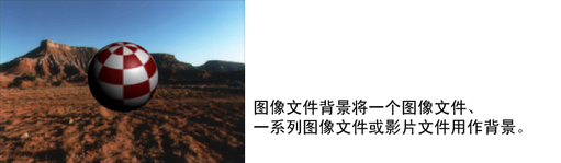

可以导入一个图像,一系列图像文件或影片文件,并将其映射到图像平面以用作场景的背景。可通过下列方式使用该背景:

静态图像文件背景
静态图像文件背景使用单个图像文件作为背景。背景图像在动画期间不会更改。

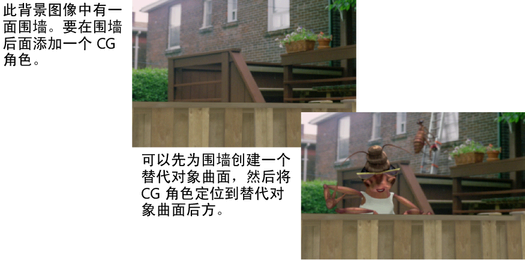

3D 背景模拟
图像文件背景是 2D 图像,位于场景中的对象后面。但是,可以通过创建表示背景图像中对象的“替代对象”曲面来模拟 3D 背景。场景中的对象随后可以:
  • 移动到背景图像中的对象后。
  • 将阴影投射到背景图像中的对象上。
  • 从背景图像中的对象接收阴影。
  • 由背景图像中的对象精确地反射。
