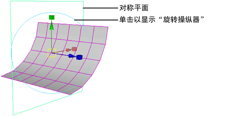

使用“镜像切割”(Mirror Cut)创建对称的网格
可以对多边形网格进行建模,然后使用“镜像切割”(Mirror Cut)功能沿用户定义的对称轴复制该模型。“镜像切割”(Mirror Cut)功能允许您手动定位网格将沿其复制的轴。还可以将复制的多边形网格与原始网格合并以创建一个合并的多边形网格。根据对称轴的位置,“镜像切割”(Mirror Cut)功能会产生非常有趣的对称效果。
使用“镜像切割”(Mirror Cut)对多边形网格进行对称建模
  1. 选择多边形网格。
  2. 选择网格 > 镜像切割(Mesh > Mirror Cut)
  3. 使用操纵器调整对称平面。
    注:
    • 如果定位对称平面时使其超出原始对象的正边,则原始对象及其镜像图像都将消失(除了一个对象上的一个面)。如果要在正边的方向上镜像对象,请移动对称平面,使其与原始对象相交并将对称平面旋转 180 度。
    • 如果您对一个对象应用了网格 > 镜像切割(Mesh > Mirror Cut),则删除该对象的历史时,不会删除对称平面。必须手动删除对称平面。
