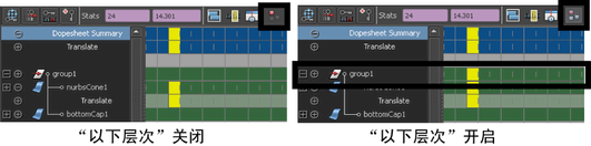

以下层次(Hierarchy Below)
使用“以下层次”(Hierarchy Below)切换对象(作为下面对象的摘要对象)显示。
例如,在下图中,带“平移 X”(Translate X)通道的圆锥体在一个上面没有动画的组下面。启用“以下层次”(Hierarchy Below)后,group1 节点将作为摘要组,并显示其子节点(圆锥体)的动画信息。禁用“以下层次”(Hierarchy Below)后,只有摘要对象(“摄影表摘要”(Dopesheet Summary)“场景摘要”(Scene Summary))显示摘要信息。
