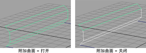

附加曲面(Attach Surfaces)
此选项附加倒角曲面的每个部分。如果禁用此选项,则不附加曲面。例如,如果禁用了“附加曲面”(Attach Surfaces),而您创建倒角时“倒角”(Bevel)设定为“二者”(Both),则创建三个曲面。这些曲面是独立的,且可以进行如下选择和修改。

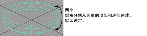

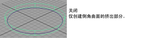

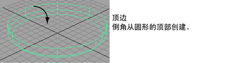

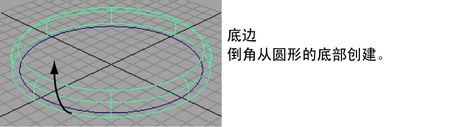

倒角(Bevel)
指定倒角曲面区域应用到顶边、底边,还是原始曲线或等参线的两边。下例使用 NURBS 圆形基本体曲线,该曲线使用每种方法。
注:
将“倒角”选项设定为“禁用”(Off)将禁用倒角选项控制(“倒角宽度”(Bevel Width)“倒角深度”(Bevel Depth)“倒角的角点”(Bevel Corners)“倒角封口边”(Bevel Cap Edge))。如果执行此操作,可以使用“倒角”(Bevel)来简单挤出。

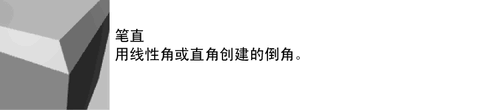

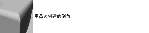

倒角的角点(Bevel Corners)
“倒角的角点”(Bevel Corners)选项指定在倒角曲面中如何处理原始构建曲线中的角点。请注意,如果曲线为 1 次或 2 次,则倒角的曲面为立方(3 次)。

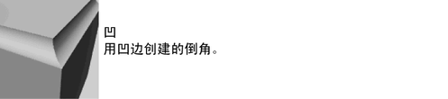

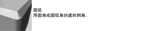

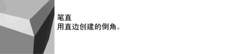

倒角封口边(Bevel Cap Edge)
“倒角封口边”(Bevel Cap Edge)选项设定曲面的倒角部分的形状。
