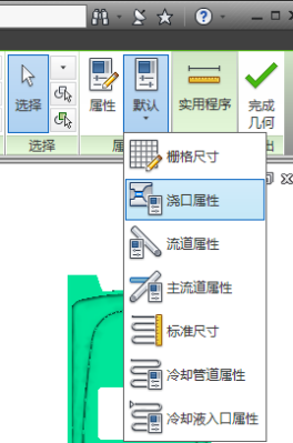

  1. 单击 (“几何”选项卡 > “属性”面板 > “默认”),然后从下拉菜单中选择 “浇口属性”打开“浇口属性”对话框。
