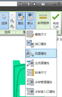

  1. 单击 (“几何”选项卡 > “属性”面板 > “默认”),然后从下拉菜单中选择 “流道属性”打开“流道属性”对话框。
  2. 在“流道类型”下拉菜单中选择“冷”并在“流道形状”下拉菜单中选择“圆形”。
  3. 在“直径 (1)”中输入 4 mm,然后单击“确定”。
