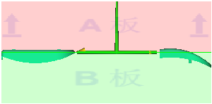

  1. 单击 设置分型面,“几何”选项卡 (“几何”选项卡 > “模具”面板 > “设置分型面”)。 显示“设置分型面”对话框并且模型已取向为仰视图。
  2. 在“平面的 Z 向深度”框中输入 28 mm,然后单击“应用”移动分型面,如下所示。
  3. 单击“关闭”退出“设置分型面”对话框。 针对本教程将使用默认的模具属性。
  4. 单击 模具尺寸,“几何”选项卡(“几何”选项卡 > “模具”面板 > “模具尺寸”)。 将显示“模具属性”对话框。
  5. 在“板厚度”部分,设置下列值:
    A 板: 75 mm
    B 板: 75 mm
  6. 单击“确定”应用更改并退出“模具属性”对话框。
  7. 由于已设置分型面和模具属性,因此可以开始创建模具的流道系统。单击 流道向导,“几何”选项卡(“几何”选项卡 > “浇注系统”面板 > “流道向导”)。 将显示“流道系统向导”对话框。
  8. 在“主流道”部分中,
    1. 在 X 文本框中输入 -70,并在 Y 文本框中输入 45 以设置主流道位置。
    2. 单击“属性”文本框右侧的 “浏览”。 将显示主流道定义对话框。
    3. 选择
      主流道类型: 冷
      主流道形状: 圆锥
      起始直径(1): 3
      末端直径(2): 6
    4. 单击“确定”应用更改并返回到“流道系统向导”对话框,或者如果不需要更改属性,则单击“关闭”。
  9. 在“流道”部分中,
    1. 单击“属性”文本框右侧的 “浏览”。 将显示流道定义对话框。
    2. 选择
      流道类型: 冷
      流道形状: 圆形
      直径(1): 5
    3. 单击“确定”应用更改并返回到“流道系统向导”对话框,或者如果不需要更改属性,则单击“关闭”。
  10. 在“浇口”部分中,
    1. 单击“属性”文本框右侧的 “浏览”。 将显示浇口定义对话框。
    2. 选择
      浇口类型: 冷
      浇口形状: 矩形
      宽度 (1): 3
      厚度 (2): 1
      取向: 水平按长度
      水平长度: 4
  11. 在“流道系统向导”对话框中,从“布局”下拉菜单选择 星型 。
  12. 单击“确定”。 流道系统创建完成。
