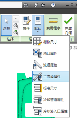

创建主流道
  1. 单击 (“几何”选项卡 > “属性”面板 > “默认”),然后从下拉菜单中选择 “主流道属性”。
  2. 在“主流道类型”下拉菜单中选择“冷”并在“主流道形状”下拉菜单中选择“圆锥”。
  3. 在“始端直径 (1)”中输入 3 mm 并在“末端直径 (2)”中输入 5 mm,然后单击“确定”。
