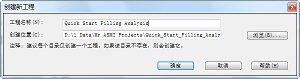

创建工程
所有 Moldflow 分析都存储在工程中。工程可用于管理多个分析,这些分析称为方案。需要为填充分析创建一个工程。
注: 本教程假定您已经打开 Autodesk Simulation Moldflow Adviser,但还没有打开任何工程。
启动 Adviser 后,将默认显示一个 Web 页和动态帮助。为节省空间,我们将关闭这些项目。
  1. 单击“Web 页”选项卡上的“X”以将其关闭。
  2. 单击“动态帮助”窗格右上角的“X”,以将其关闭。
  3. 依次单击“开始并学习” > “启动” > “新建工程”。
  4. 在“工程名称”字段中输入“快速入门填充分析”。
  5. 单击“浏览”以更改工程的位置(可选)。
  6. 单击“确定”。
