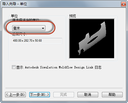

  7. 单击“导入向导”对话框中的“下一步”。零件导入需要几秒钟的时间。
  8. 确认单位是“毫米”。

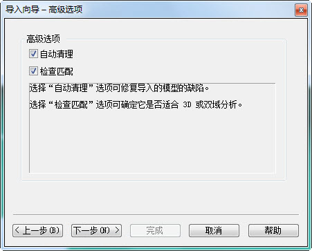

  9. 单击“高级选项”页面上的“下一步”。
    清除和检查操作需要持续几秒钟的时间。

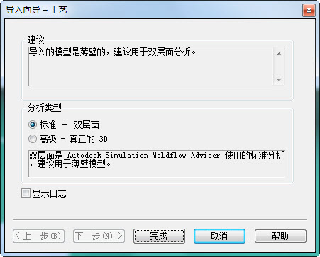

  10. 单击“完成”以接受“标准 - 双层面”分析类型。

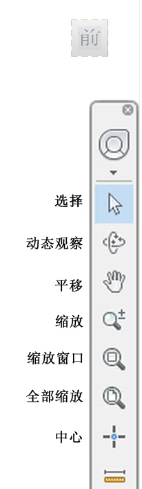

  13. 使用 ViewCube 和右侧的导航栏,在屏幕上四处移动模型。
  14. 若要设置鼠标按钮,请单击应用程序菜单 > “选项” > “鼠标”。根据您的喜好设置鼠标按钮。
