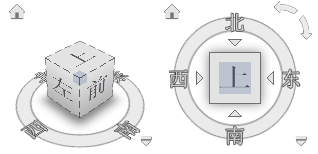

ViewCube 工具是一个能够持久保留,既可单击又可拖放的界面,用于在模型的标准视图和等角视图之间进行切换。
显示 ViewCube 工具时,它将以未激活状态显示在模型窗口的一角。视图发生变化时,ViewCube 工具将提供模型在当前视角下的直观反馈。将光标定位到 ViewCube 工具上方时,该工具会变为激活状态。您可以拖动或单击 ViewCube、切换到某个可用的预设视图、滚动当前视图,或切换到模型的“原始视图”。
ViewCube 工具有两种显示状态:未激活状态和激活状态。当 ViewCube 工具处于未激活状态时,默认情况下显示为部分透明,以免遮蔽模型的视图。当该工具处于激活状态时,则是不透明的,因而可能会遮蔽模型当前视图中对象的视图。
指南针在 ViewCube 工具的下方显示,指示哪个方向是为模型定义的“北”向。您可以单击指南针上的基本方向字母来旋转模型,也可以单击并拖动某个基本方向字母或指南针环来绕轴心点交互旋转模型。
