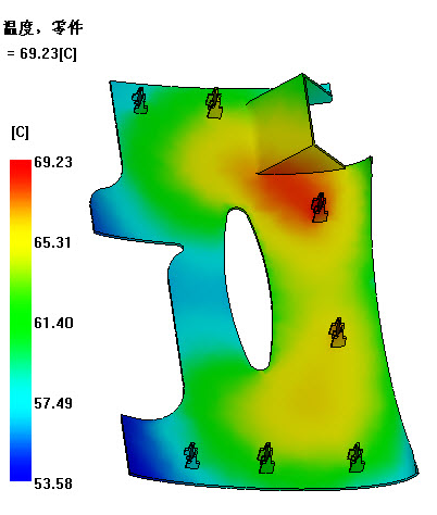

在本任务中,您将分析“温度,零件”结果。这些结果表明了整个成型周期内零件表面的平均温度。
  1. 单击“温度,零件”结果。
    此结果表明了模具表面或塑料/金属界面处的周期平均模具温度。非结晶材料(如此处使用的 ABS)的最佳温度变化范围是与目标温度相差不超过 10°C。在本例中,目标温度为 50°C,且最大温度与最小温度之差小于 20°C,情况良好。但是零件上的最低温度仍然高于代表冷却液温度的目标温度(本例中为 25°C),因此依然太高。
